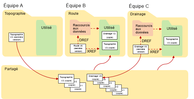

Il existe trois types d’environnements pour Collaboration for Civil 3D.
Environnement de confiance faible (partage contrôlé)

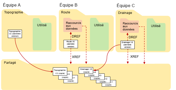

Environnement de moyenne confiance (partage contrôlé)

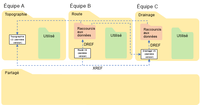

Environnement de confiance élevée (partage non contrôlé)
