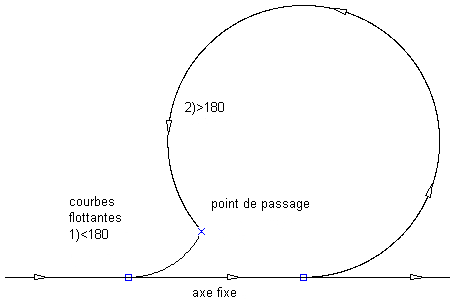

L'illustration suivante montre une courbe flottante associée à une droite fixe et deux solutions possibles pour un rayon et un point donnés :

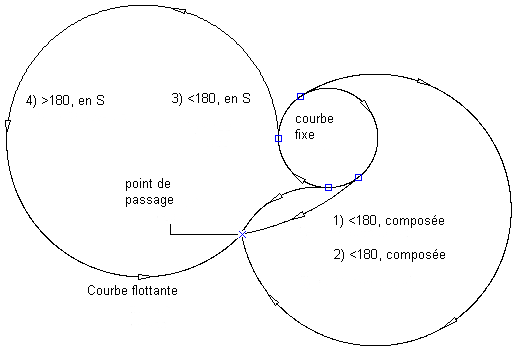

L'illustration suivante montre une courbe composée flottante associée à une courbe et quatre solutions possibles pour un rayon et un point de passage donnés : Elle montre également les variables pour les solutions supérieures et inférieures à 180 degrés et les variables inverses et composées :
