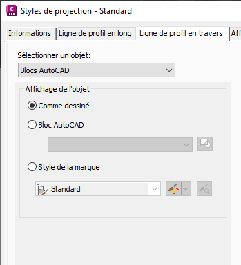

Les objets projetés dans les dessins de profils en travers utilisent les styles suivants :
Styles polyvalents
Styles de projection de l'onglet Paramètres de la fenêtre d'outils. Utilisez l'onglet Ligne de profil en travers pour configurer les paramètres d'affichage du dessin de profil en travers.
Styles de l'étiquette
Projection de l'onglet Paramètres de la fenêtre d'outils.

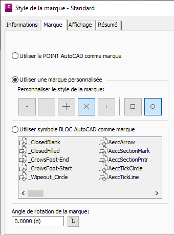

Les styles de marque peuvent être configurés de manière à utiliser des points AutoCAD, des symboles de marque personnalisés ou des blocs.

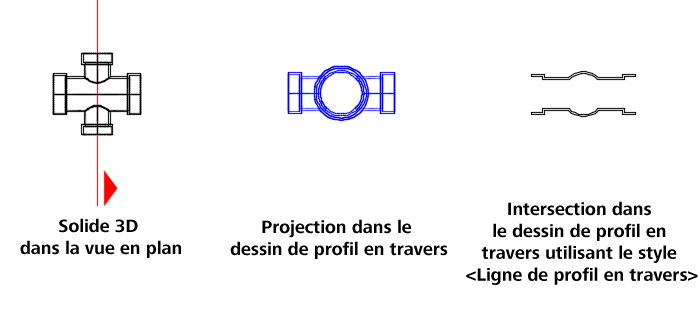

Les solides 3D peuvent également utiliser le style de marque d'intersection <Ligne de profil en travers>. Si ce style est sélectionné, le solide est dessiné de manière à représenter la position réelle de l'intersection entre la tabulation et le solide.

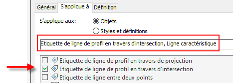

Si vous souhaitez inclure des données de jeu de propriétés dans les styles d'étiquette d'intersection, vous devez sélectionner le type d'objet Etiquette de ligne de profil en travers d'intersection en plus du type d'objet dont l'emplacement d'intersection est indiqué dans le dessin de profil en travers.
Par exemple, pour étiqueter des intersections de lignes caractéristiques du terrain avec des données de jeu de propriétés dans les dessins de profils en travers, vous devez sélectionner les options Etiquette de ligne de profil en travers d'intersection et Ligne caractéristique du terrain dans l'onglet S'applique à du gestionnaire de styles lors de la configuration de la définition du jeu de propriétés :
Vous pouvez appliquer ce jeu de propriétés aux lignes caractéristiques du terrain et ajouter les données de jeu de propriétés correspondantes au style d'étiquette d'intersection à l'aide de l'éditeur de composant de texte, comme décrit dans la rubrique Pour ajouter des données de jeu de propriétés aux étiquettes.

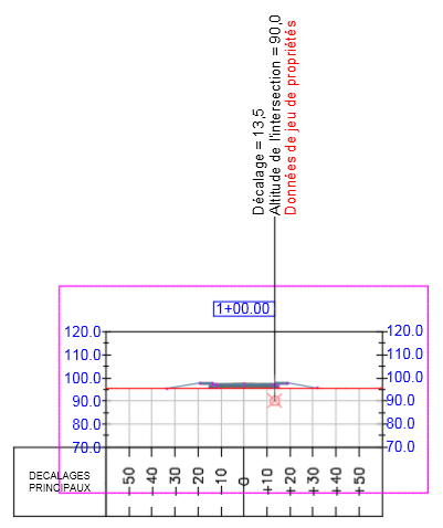

L'illustration suivante montre un exemple d'insertion de données de jeu de propriétés (en rouge) dans une étiquette d'intersection, où "données de jeu de propriétés" désigne les données pouvant être appliquées à la ligne caractéristique du terrain.

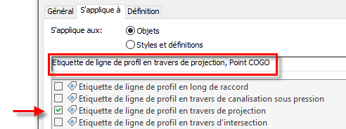

Si vous souhaitez inclure des données de jeu de propriétés dans les styles d'étiquette de projection, vous devez sélectionner le type d'objet Etiquette de ligne de profil en travers de projection en plus du type d'objet dont la projection est indiquée dans le dessin de profil en travers.
Par exemple, pour étiqueter des projections de points Autodesk Civil 3D avec des données de jeu de propriétés dans les dessins de profils en travers, vous devez sélectionner les options Etiquette de ligne de profil en travers de projection et Point COGO dans l'onglet S'applique à du gestionnaire de styles lors de la configuration de la définition du jeu de propriétés :
Vous pouvez appliquer ce jeu de propriétés aux points, puis ajouter les données de jeu de propriétés correspondantes au style d'étiquette de projection à l'aide de l'éditeur de composant de texte.
