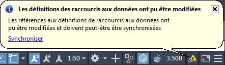

Pour synchroniser toutes les références d’objets dans un dessin
- Procédez de l’une des manières suivantes :
- Si la notification suivante s’affiche automatiquement dans la barre d’état, cliquez sur Synchroniser.
- Si la notification ne s’affiche pas automatiquement, cliquez avec le bouton droit de la souris sur l’icône Référence au raccourci aux données dans la barre d’état, puis choisissez Synchroniser.
Pour en savoir plus, reportez-vous à la rubrique Pour synchroniser un objet de référence.
Remarque : Le bouton
dans le prospecteur et la commande Actualiser, disponibles dans le menu contextuel du prospecteur, ne mettent pas à jour les données Vault.
