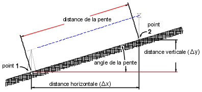

L'illustration ci-dessous montre la commande Distance de la pente :
