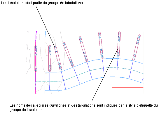

Les tabulations traversent un axe à une distance donnée à gauche et à droite. Généralement, les tabulations sont créées sur des abscisses curvilignes définies le long d'un axe horizontal.
Quand vous créez des tabulations le long d'un axe, les objets ligne de profil en travers d'un jeu spécifique de surfaces, modèles de projets 3D ou réseaux de canalisations existants ou proposés sont aussi créés. Les objets échantillons et styles par défaut de chaque tabulation sont spécifiés par un groupe de tabulations. D'autres objets échantillons peuvent être ajoutés au groupe de tabulations après la création des tabulations. Pour tracer les lignes de profil en travers d'un dessin, créez des dessins de profils en travers individuels ou multiples.
Etant donné que la géométrie des tabulations dicte le lieu d'échantillonnage des surfaces permettant la création des objets de ligne de profil en travers, les tabulations sont les parents de l'objet de ligne de profil en travers.
L’illustration suivante présente des tabulations.

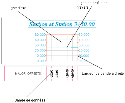

Pour afficher les lignes de profil en travers dans un dessin, vous créez des dessins de profils en travers. Vous pouvez créer un ou plusieurs dessins de profils en travers le long d'une tabulation pour représenter graphiquement des objets de ligne de profil en travers le long d'un axe. Toutes les lignes de profil en travers et tous les dessins de profils en travers sont donc des enfants d'une tabulation. Chaque tabulation est associée à un groupe de tabulations, lui-même associé à un axe.
L’illustration suivante présente un dessin de profil en travers.
L'objet de dessin de profil en travers affiche des données de ligne de profil en travers (terrain naturel et fini/conçu) sur une tabulation, sur n'importe quelle abscisse le long d'un axe horizontal. Le dessin de profil en travers montre une ligne de profil en travers créée soit à partir d'une surface (triangulée ou de projet 3D), soit à partir d'un projet 3D, c'est-à-dire un profil type sur une abscisse spécifiée, soit à partir d'un réseau de canalisations. Vous pouvez aussi d'afficher les bandes au-dessus ou au-dessous du dessin de profil en travers.
Le dessin de profil en travers, très semblable au dessin de profil en long, est constitué essentiellement d'une grille ou d'un graphe comportant des caractéristiques spécifiques gérées par un style du dessin de profil en travers. Les dessins de profils en travers d'une tabulation sont stockées dans l'arborescence du prospecteur de la fenêtre d'outils, sous la tabulation en question. Chaque dessin de profil en travers est accessible dans la fenêtre d'outils via la vue des éléments. Si vous supprimez une tabulation dans le dessin, les dessins de profils en travers de cette tabulation sont également supprimées.
Un dessin de profil en travers peut comprendre des projections d'autres objets dans le dessin que vous souhaitez visualiser par rapport à une ligne de profil en travers.
