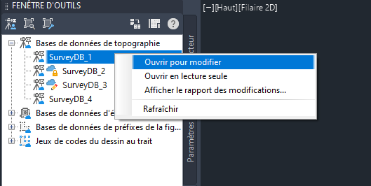

Nouveautés dans les workflows des bases de données de topographie
Découvrez les améliorations apportées aux workflows des bases de données de topographie basés sur le cloud.
Nouveautés de la version 2025.1
Les workflows ont été améliorés pour faciliter la collaboration parmi les équipes avec les bases de données de topographie dans Autodesk Construction Cloud (ACC). En outre, la synchronisation avec Desktop Connector améliore la stabilité et la fiabilité.
Pour plus d’informations, reportez-vous à la rubrique Pour utiliser des bases de données de topographie basées sur le cloud.
