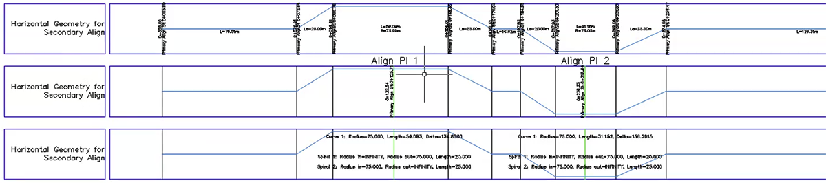

- Ajout de nouvelles options de bande de géométrie horizontale pour afficher et étiqueter les informations d’axe secondaire.
- Ajout d’une propriété Axe2 pour afficher les informations relatives à un axe secondaire.
Remarque : La propriété Axe2 peut également être sélectionnée lors de la création de dessins de profils en long.
- Ajout d’une propriété de distance de décalage max. en tant qu’intervalle pour limiter l’axe secondaire affiché dans la bande.
- Ajout d’une fonctionnalité permettant d’étiqueter les abscisses curvilignes projetées de l’axe principal dans la bande.
- Contenu de texte Tangente, Courbe et Clothoïde
- Abscisse curviligne mappée de l’axe principal - Début
- Abscisse curviligne mappée de l’axe principal - Fin
- Contenu de texte du point d’intersection
- Abscisse curviligne mappée de l’axe principal au niveau de l’abscisse curviligne étendue du PI
- Abscisse curviligne mappée de l’axe principal au niveau de l’abscisse curviligne non formatée étendue
Pour plus d’informations sur la modification des composants d’étiquette, reportez-vous à la rubrique relative à l’onglet Présentation (boîte de dialogue Éditeur du style d’étiquette).
