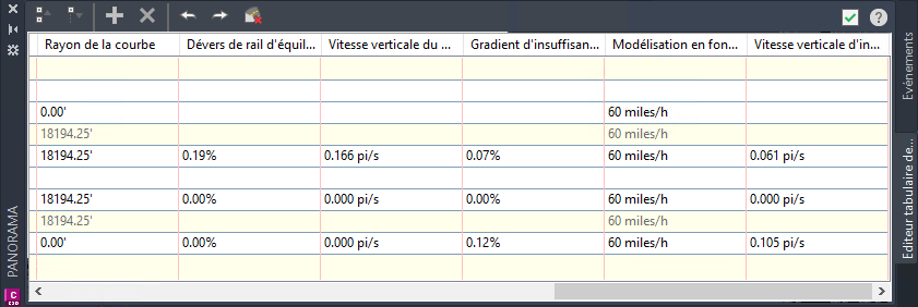

- Ajout de nouveaux paramètres de dévers de rail pour l’axe horizontal dans l’éditeur tabulaire de dévers de rail pour les calculs de dévers de rail. Cette option donne un aperçu des paramètres nécessaires dans la conception de rails en lien avec ces calculs.
- Décalage brusque sur le dévers de rail (m/s^3 ou pi/s^3)
- Rapport du dévers de rail
Pour plus d’informations, reportez-vous à la rubrique Éditeur tabulaire de dévers de rail (boîte de dialogue).
