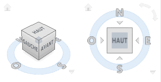

Naviguer avec le ViewCube
Le cube ViewCube est un outil de navigation 3D qui vous permet également de commuter des vues standard aux vues isométriques.
Dans ce mode, il affiche le point de vue courant du modèle en fonction du SCU courant et de la direction du nord définis par le SCG du modèle. Lorsque vous placez le curseur sur le ViewCube, celui-ci devient actif. Vous pouvez basculer de l'une des vues prédéfinies vers une autre, faire défiler la vue courante ou passer à la vue de début du modèle.
Contrôle de l'apparence du ViewCube
Deux états d'affichage existent pour le ViewCube : inactif (transparent) et actif (opaque).
Vous pouvez non seulement contrôler le niveau d'opacité du ViewCube lorsqu'il est inactif, mais aussi sa taille, sa position à l'écran et son orientation par défaut. Les paramètres de contrôle de l'apparence du cube ViewCube se trouvent dans la boîte de dialogue Paramètres du cube de visualisation ViewCube.
Utilisation de la boussole
La boussole du ViewCube indique le nord, tel qu'il est défini dans le modèle. La boîte de dialogue Paramètres du cube de visualisation ViewCube vous permet d'indiquer si la boussole doit s'afficher ou non sous le ViewCube.
