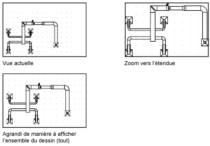

Zoom Etendu
Affiche tous les objets d'un dessin, affiché à l'écran à un facteur de zoom permettant de visualiser la totalité des objets.

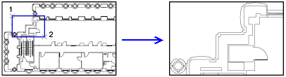

Zoom Fenêtre
Affiche une aire définie par deux coins de rectangle opposés.

Zoom Tout
Affiche la totalité du dessin jusqu'aux limites maximales, selon le cas celles de la grille ou celles du dessin.

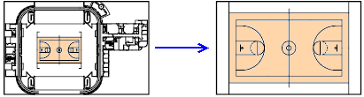

Zoom Objet
Affiche de manière aussi large que possible un ou plusieurs objets sélectionnés au centre de la vue.

Pour agrandir une zone rectangulaire identifiée
Vous pouvez appliquer rapidement un zoom sur une zone rectangulaire du dessin en indiquant les deux coins opposés de la zone qui vous intéresse.
Le coin inférieur gauche de la zone ainsi définie détermine le coin inférieur gauche de la nouvelle vue. La zone de zoom que vous définissez ne correspond pas à la nouvelle vue affichée, car cette dernière adopte la forme de la fenêtre.

Pour agrandir un ou plusieurs objets
ZOOM Objets permet d'afficher la vue la plus agrandie possible contenant tous les objets sélectionnés.

Pour appliquer un zoom en indiquant les limites d'une zone
  1. Cliquez sur l'onglet Accueil le groupe de fonctions Navigation le menu déroulant Zoom Fenêtre.
  2. Spécifiez un coin de la zone rectangulaire que vous souhaitez visualiser.
  3. Spécifiez le coin opposé.
    L'option Fenêtre est automatiquement sélectionnée lorsque vous indiquez un point immédiatement après avoir lancé la commande ZOOM.
Pour afficher l'étendue du dessin à l'aide d'un zoom
  • Cliquez sur l'onglet Accueil le groupe de fonctions Navigation le menu déroulant Zoom Etendu.
Les objets du dessin sont agrandis le plus possible, de manière à pouvoir les faire tous apparaître dans la fenêtre ou la zone de dessin courante.
Pour afficher la zone des limites de la grille en appliquant un zoom
  • Cliquez sur l'onglet Accueil le groupe de fonctions Navigation le menu déroulant Zoom Tout.
Les limites de la grille occupent tout l'espace disponible dans la fenêtre ou la zone de dessin courante. S'il existe des objets à l'extérieur des limites de la grille, ceux-ci sont également affichés.
