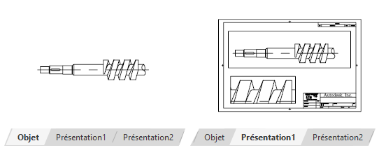

Dans un onglet de présentation, vous pouvez effectuer un panoramique ou un zoom de l'ensemble de la présentation de la même manière que dans l'onglet Objet. Pour ajuster la vue dans une fenêtre de présentation, vous pouvez accéder à l'espace objet en plaçant le curseur sur une fenêtre de présentation et en cliquant deux fois. La bordure de la fenêtre de présentation est mise en surbrillance ; vous pouvez alors effectuer un panoramique et un zoom sur la vue située dans la fenêtre de présentation. L'illustration de gauche montre une présentation avec le curseur placé dans l'espace papier. L'illustration de droite montre la même présentation, avec la fenêtre du haut comme fenêtre courante et un panoramique de la vue effectué en diagonale sur la droite.
Cliquez dans n'importe quelle autre fenêtre de présentation pour l'activer. Pour retourner dans l'espace papier, placez le curseur hors de la fenêtre de présentation courante et cliquez deux fois.
