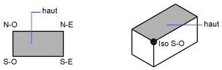

Pour définir une vue rapidement, il suffit de sélectionner l'une des vues 3D prédéfinies. Vous pouvez choisir des vues orthogonales et isométriques standard prédéfinies par leur nom. Ces vues représentent des options couramment utilisées : Dessus, Dessous, Face, Gauche, Droite et Arrière. En outre, vous pouvez définir des vues à partir d'options isométriques : Isométrique orientée SO (sud-ouest), Isométrique orientée S-E (sud-est), Isométrique orientée N-E (nord-est) et Isométrique orientée N-O (nord-ouest).
Pour mieux comprendre ce qu'est la vue isométrique, imaginez une boîte vue d'en haut. Si vous vous déplacez vers le coin inférieur gauche de la boîte, vous l'observez depuis la Vue isométrique S-O. Si vous vous déplacez vers le coin supérieur droit, vous l'observez depuis la Vue isométrique N-E.

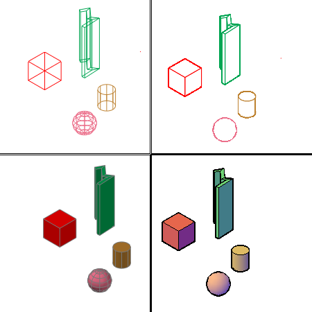

Utilisation de styles visuels
Un style visuel est un ensemble de paramètres qui définissent l'affichage des arrêtes et des ombres dans la fenêtre. Les styles visuels prédéfinis suivants sont fournis avec le produit.
Filaire 2D. Affiche les objets en matérialisant leurs contours à l'aide de lignes et de courbes. Les objets raster, les objets OLE, les types et les épaisseurs de ligne sont visibles.
Conceptuel. Ajoute une ombre aux objets et lisse les arêtes entre les faces des polygones. L'option Ombrage utilise le style de face Gooch, une transition entre les couleurs froides et les couleurs chaudes plutôt que du foncé au clair. L'effet est moins réaliste, mais les détails du modèle sont plus faciles à voir.
- Caché. Affiche les objets à l'aide d'une représentation filaire 3D et masque les lignes correspondant aux faces arrière.
Réaliste. Ajoute une ombre aux objets et lisse les arêtes entre les faces des polygones. Les matériaux que vous avez attachés aux objets sont affichés.
Ombré. Génère un modèle ombré lisse.
Ombré avec arêtes. Génère un modèle ombré lisse avec des arêtes visibles.
Nuances de gris. Génère un effet gris à l'aide du mode Couleur de face unicolore.
Esquisse. Génère un effet d'esquisse à main levée à l'aide de la saillie et du crénelage.
- Filaire. Affiche les objets en matérialisant leurs contours à l'aide de lignes et de courbes.
Rayon X. modifie l'opacité des faces pour rendre l'intégralité de la scène partiellement transparente.
