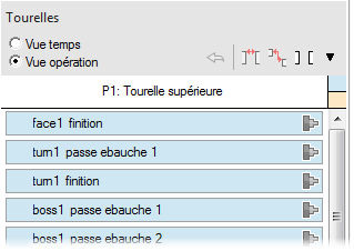

Utilisez la vue d'opération pour afficher les opérations dans l'ordre dans lequel elles sont usinées.
Les opérations sont affichées à côté des noms de feature dans les colonnes organisées par la tourelle et la broche.
Glissez-déposez les opérations dans la grille pour changer leur ordre ou leur tourelle.
Utilisez la barre d'outils dans le coin supérieur droit du volet de tourelles pour contrôler l'ordre des opérations :
Annuler changement code synchronisation — Cliquez sur ce bouton pour annuler les changements que vous effectuez sur la synchronisation des opérations. Cela n'affecte pas les changements de tourelles.
Définir synchro en début opé — Sélectionnez deux opérations et cliquez sur ce bouton pour synchroniser le départ des opérations.
Définir synchro entre les 2 OP sélectionnées — Sélectionnez deux opérations et cliquez sur ce bouton pour démarrer la seconde opération après que la première opération soit terminée.
Supprimer tous les points de synchro — Cliquez sur ce bouton pour retirer les points de synchro de toutes les opérations.
Développez la liste pour afficher des options supplémentaires :
Les icônes de broche affichent quelle tourelle contrôle chaque broche.
indique que cette tourelle contrôle la broche principale.
indique que cette tourelle contrôle la contre-broche. L'opération active sur cette tourelle est responsable pour les réglages de la vitesse et de direction de la broche.
