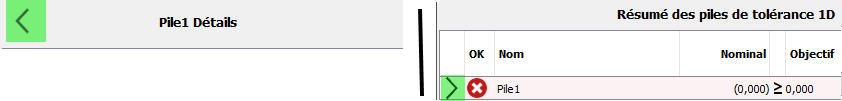

Pour travailler avec les panneaux Détails et Résumé
Lorsque vous créez une chaîne de cotes, le panneau Analyse de la tolérance apparaît sur le côté droit de l'écran. Vous pouvez activer ou désactiver les options du panneau pour afficher les détails de chaque chaîne de cotes et les informations de résumé de toutes les chaînes de cotes.
Sélectionnez le symbole < en haut du panneau Détails pour afficher le panneau Résumé qui contient des informations sur toutes les chaînes de cotes. Cliquez sur le symbole > à côté d'une chaîne de cotes du panneau Résumé pour revenir au panneau Détails et afficher les informations sur la chaîne de cotes sélectionnée.

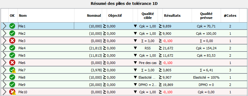

Panneau Résumé des chaînes de cotes 1D
L'image suivante présente le panneau Résumé affichant plusieurs chaînes de cotes. Chaque chaîne de cotes possède un nom défini par l'utilisateur.
Cliquez avec le bouton droit de la souris sur une ligne de chaîne de cotes du tableau pour :
  • Modifier les détails de la chaîne de cotes. Vous pouvez également sélectionner l'icône > dans la ligne pour modifier les détails.
  • Renommer la chaîne de cotes. Vous pouvez aussi modifier le nom en sélectionnant le champ Nom.
  • Supprimer la chaîne de cotes. Ce workflow est la seule manière de supprimer une chaîne de cotes.
Les colonnes du tableau Résumé contiennent les informations suivantes :
  • > : cliquez sur ce symbole afin de basculer vers le panneau Détails de la chaîne de cotes sélectionnée.
  • OK : une coche dans un cercle vert indique que les objectifs de l’analyse sont atteints. Une croix (X) dans un cercle rouge indique que les objectifs ne sont pas atteints. Un point d'exclamation dans un triangle jaune indique que la chaîne de cotes contient une influence 2D ou 3D.
  • Nom : champ modifiable affichant le nom de la chaîne de cotes. L'analyse des tolérances attribue un nom à chaque chaîne de cotes de l'étude avec un numéro séquentiel. Nous vous recommandons de remplacer le nom par un intitulé décrivant l'étude de tolérance.
  • Valeur nominale : distance nominale entre les éléments sélectionnés grâce à laquelle l’analyse des chaînes de cotes est définie. La valeur est affichée sans parenthèses si elle fait partie de la définition de l'objectif. Par exemple, lors de l'utilisation de valeurs symétriques ± ou uniques +/- pour définir les limites hautes et basses de l'objectif par rapport à la valeur nominale. Pour les autres types mentionnés dans l'objectif, la valeur nominale est incluse pour référence et affichée entre parenthèses.
  • Type d’objectif : champ modifiable sans étiquette situé à droite de l’option Valeur nominale. Il vous permet de sélectionner différentes méthodes pour définir les objectifs supérieurs et inférieurs de la chaîne de cotes. Étant donné que la plupart des chaînes de cotes de tolérance sont utilisées pour assurer la bonne taille des dégagements, le type par défaut de toutes les nouvelles chaînes de cotes est ≥ 0, tandis que la valeur d'objectif est définie sur 0. Cliquez sur le symbole à gauche de la colonne Objectif pour développer la liste déroulante contenant les options suivantes :
    • Symétrique : valeur bilatérale appliquée par rapport à la valeur nominale.
    • Positive Négative : valeurs non symétriques appliquées par rapport à la valeur nominale.
      Remarque : Les définitions +/+ et -/- sont également prises en charge.
    • Limites : permet de définir les limites supérieures et inférieures absolues pour l’indépendance objective de la valeur nominale.
    • Limite supérieure : définit une limite supérieure unique.
    • Limite inférieure : définit une limite inférieure unique.
  • Objectif : champ modifiable permettant de sélectionner les valeurs de tolérance associées au type d’objectif décrit précédemment en vue de définir les limites des résultats de la chaîne de cotes. Comme indiqué dans le type d'objectif, l'objectif par défaut pour toutes les nouvelles chaînes de cotes est ≥ 0.
    Remarque : La précision des nombres est déterminée par le nombre de chiffres que vous entrez dans la zone de valeur. Si vous entrez une valeur 0 sans décimale, la précision ne change pas. Le positionnement des nombres est déterminé par le signe et la valeur que vous entrez. L'analyse des tolérances évalue le signe et la valeur du nombre pour déterminer s'il doit être placé dans la plage supérieure ou inférieure de +/- et des types d'objectifs de limites. Si aucun signe n'est saisi, le signe appliqué au champ avant la modification est restauré.
  • Qualité cible : champ modifiable permettant de définir le type d’analyse à effectuer en cliquant sur la liste déroulante située à gauche de la colonne. Vous pouvez choisir les options de qualité cible suivantes :
    • Pire des cas : part de l’hypothèse que toutes les cotes de distance de la chaîne de cotes comprises dans l’étude sont aux limites minimum ou maximum simultanément.
    • RSS : la somme des racines carrées est une méthode statistique utilisée pour calculer la combinaison des cotes en partant de l’hypothèse que toutes les cotes impliquées dans la chaîne de cotes ne sont pas à leurs limites simultanément. La principale différence entre cette approche et l'approche statistique plus générale décrite dans la section suivante est que la méthode RSS part de l'hypothèse que chaque cote impliquée a le même niveau de qualité que le résultat calculé. Avant de calculer la combinaison RSS des tolérances impliquées, la fonction d'analyse de la tolérance traite également comme étant des effets Pire des cas (passage d'un extrême à un autre) le décalage d'ensemble né de dégagements entre des pièces et le changement de référence en raison de modificateurs de matière appliqués aux fonctions de référence dans cadre de référence.
    • Statistique : la méthode statistique est basée sur les mêmes principes que ceux utilisés pour l’analyse RSS. L'avantage de la méthode Statistique est qu'elle permet de définir le niveau de qualité cible pour la chaîne de cotes, quelles que soient les cotes envisagées pour la pièce. Elle traite également les dégagements de décalage de données et d'ensemble en tant que contributeurs statistiques avec une répartition uniforme. Les indicateurs suivants peuvent être utilisés pour définir le niveau de qualité des analyses statistiques cibles :
      • Cpk
      • Σ (Sigma) : ne doit pas être confondu avec le symbole σ minuscule, qui est souvent utilisé pour représenter l'écart type d'une répartition normale.
      • % d'élévation
      • DPMO (défauts par million d'opportunités)
        Remarque : La qualité cible et les valeurs par défaut des indicateurs de qualité sont définies dans les paramètres d'analyse de la tolérance.
  • Résultats : résultats de l’analyse de la chaîne de cotes selon le niveau de qualité cible défini. Les résultats sont présentés au même format que celui utilisé pour la définition des objectifs (±, +/-, Limites, etc.).
  • Qualité prévue : lorsque l’option Qualité cible est définie pour utiliser l’une des méthodes statistiques, cette colonne affiche la répartition de la chaîne de cotes par rapport à l’objectif défini. La somme des racines carrées apparaît avec la mention Cpk. Dans le cas d'analyses statistiques générales, l'analyse de la tolérance indique la qualité prévue à l'aide du même type d'indicateur que celui défini pour la qualité cible.
  • #Cotes : cette colonne est incluse pour évaluer rapidement le nombre de cotes contribuant à la chaîne de cotes. Cette fonctionnalité est utile pour déterminer s'il faut utiliser la méthode Pire des cas ou une des options statistiques pour la qualité cible.

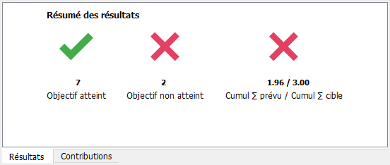

Afficher les résultats et les contributions
Le volet Résultat se trouve en bas du panneau d'analyse de la tolérance. Lorsqu'il existe plusieurs chaînes de cotes, mais qu'aucune n'est sélectionnée, le volet de résultats affiche un résumé du nombre d'objectifs atteints ou non et une analyse de qualité cumulative qui utilise l'indicateur de qualité choisi et spécifié dans les paramètres.
Conseil : Sélectionnez un espace vide dans le tableau de résumé afin de supprimer les chaînes de cotes sélectionnées.
Si aucune chaîne de cotes n'est sélectionnée dans le tableau Résumé et que vous sélectionnez l'onglet Contributions, ce dernier affiche un cumul des contributions de chaque cote dans toutes les chaînes de cotes définies.
Afficher les résultats et les contributions individuels
Pour sélectionner une chaîne de cotes individuelle dans le tableau Résumé sans activer un champ de modification, sélectionnez l'icône dans la colonne OK. Lorsque vous sélectionnez une chaîne de cotes individuelle, le volet Résultats ou Contributions affiche les informations de la chaîne de cotes sélectionnée.
Lorsque vous définissez la première analyse de la chaîne de cotes, les résultats s'affichent dans l'avant-dernière ligne du tableau Détails de la chaîne de cotes. Un graphique des résultats est également affiché dans le volet Résultat en bas du tableau.

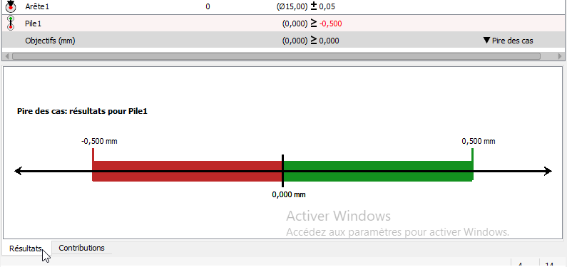

Pire des cas : résultats
Les nombres qui apparaissent au-dessus du graphique indiquent les limites supérieures ou inférieures et représentent la chaîne de cotes au niveau de la cible de qualité spécifiée. La zone du graphique contenue dans les limites de spécification est affichée en vert et la zone située en-dehors en rouge.
Les nombres qui apparaissent sous le graphique indiquent la valeur de la chaîne de cotes nominale et les limites de spécifications supérieures et inférieures de la chaîne de cotes telles que définies dans l'objectif. Pour les spécifications unilatérales, par exemple dans un cas où les résultats doivent être supérieurs à 9.90, une seule limite de spécification est affichée.

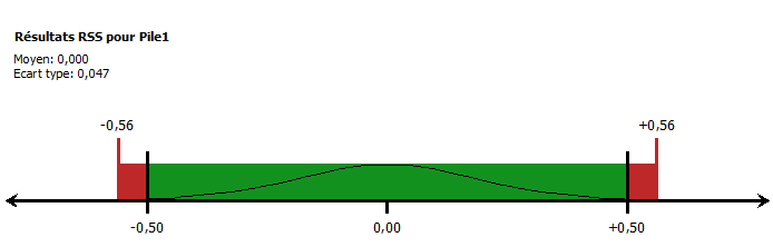

Résultats RSS
Le graphique des résultats RSS affiche la moyenne calculée et les paramètres d'écart type pour le composant RSS au-dessus du graphique. Il affiche également une courbe normale qui indique la nature statistique de l'analyse.
Les nombres affichés au-dessus du graphique représentent les limites RSS supérieures et inférieures de la chaîne de cotes.

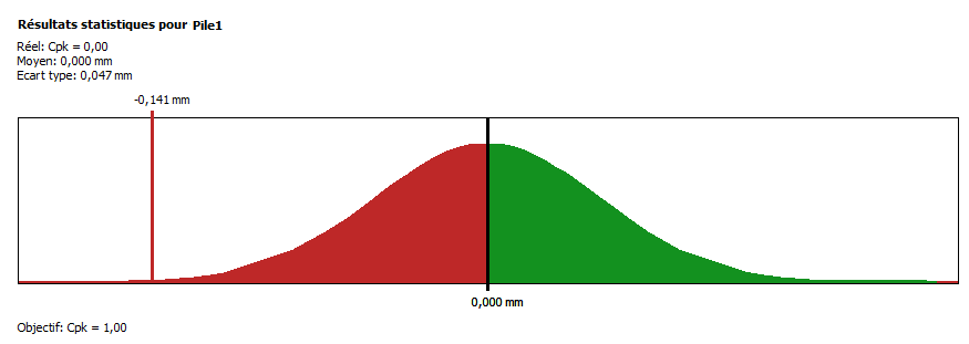

Résultats statistiques
Le graphique des résultats statistiques est différent des autres graphiques de résultats pour plusieurs raisons :
  • Le graphique a la forme d'une fonction de densité de probabilité, ou courbe de Gauss, associée à la répartition gaussienne ou normale.
  • Les nombres affichés au-dessus du graphique indiquent les limites supérieures et inférieures calculées de la courbe au niveau de qualité souhaité cité en dessous du graphique (Cpk de 1.0 dans ce cas).
  • Le niveau de qualité prévu basé sur le pourcentage de la courbe qui n'est pas compris entre les limites de spécification supérieures et inférieures est affiché au-dessus du graphique avec les paramètres d'écart type et de moyenne pour la répartition.
  • La métrique et la valeur de la qualité cible sont affichées sous le graphique.

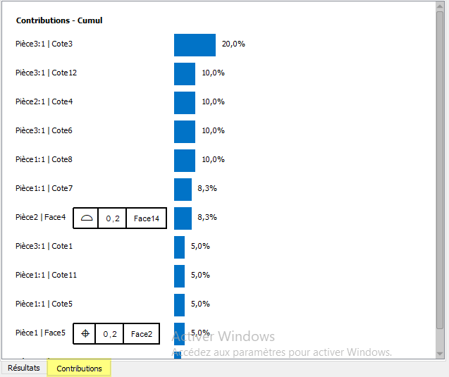

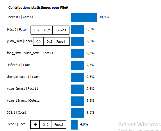

Vous pouvez également afficher la contribution de chaque cote en sélectionnant l'onglet Contributions en bas du tableau pour afficher le graphique des contributions. Ces informations peuvent vous aider à identifier la tolérance à réduire en premier si une variation trop importante est envisagée. Les cotes et les tolérances qui ont un impact sur la chaîne de cotes et leur contribution relative sont triées par ordre de grandeur, de la plus grande à la plus petite.
Chaque ligne affiche l'un des éléments suivants :
  • Le nom de la pièce et de la cote pour les cotes standard.
  • La pièce, le nom de la fonction contrôlée et le tolérancement géométrique ainsi que les objets de référence référencés. Dans le tableau de détails de la chaîne de cotes, le tolérancement géométrique figure sur la même ligne que les cotes standard, entre la fonction contrôlée et l'objet de référence.
  • Contributeurs du décalage de référence d'objets de référence référencés et limite de matière maximale ou limite de matière minimale. La ligne contient les noms du repère et de la fonction contrôlés.
  • Les contributeurs du décalage d'ensemble représentent les dégagements entre les pièces et les noms des fonctions entre lesquelles le changement se produit.
