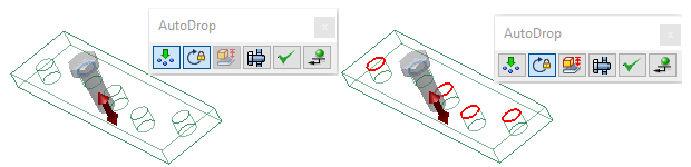

Si, lors de la sélection de la géométrie cible, AutoDrop détecte la possibilité d'insérer plusieurs occurrences du même membre, Un bouton Insérer plusieurs
s'affiche dans la barre d'outils.
Désactivez ce bouton pour n'insérer qu'une seule pièce.
Activez ce bouton pour peupler toutes les cibles mises en surbrillance.
Si la géométrie cible est mise en réseau, vous pouvez insérer un motif de composant, plusieurs composants ou un seul composant, selon que le bouton est désactivé ou non.
