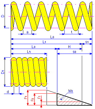

Le ressort de compression est un ressort hélicoïdal avec un jeu permanent entre les spires actives capable de supporter les forces opposées extérieures agissant dans son axe.
Cotes
d |
diamètre du fil [mm, po] |
D |
diamètre moyen du ressort [mm, po] |
D 1 |
diamètre extérieur du ressort [mm, po] |
D 2 |
diamètre intérieur du ressort [mm, po] |
H |
flexion de fonctionnement [mm, po] |
t |
pas des spires actives à l'état libre [mm, po] |
a |
espacement entre les spires actives à l'état libre [mm, po] |
s x |
flexion du ressort [mm, po] |
L x |
longueur du ressort [mm, po] |
F x |
force de fonctionnement exercée par le ressort [N, lb] |
W 8 |
énergie de déformation [J, ft lb] |
x |
index répondant avec l'état du ressort |
