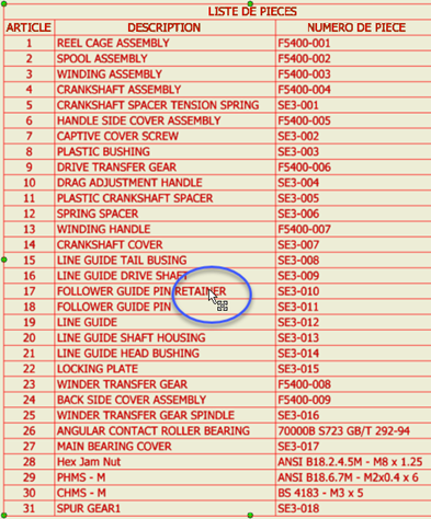

Vous pouvez scinder une liste de pièces, un perçage, une révision ou une table générale, puis déplacer la coupe scindée vers un nouvel emplacement ou une nouvelle feuille.

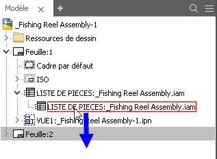

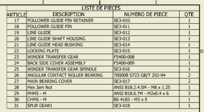

L'exemple ci-dessous montre comment scinder une liste de pièces, puis déplacer le nouveau segment vers une autre feuille.

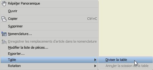

Scinder la table dans le menu contextuel.
La table est scindée en deux segments. Dans le navigateur, le nouveau segment de table s'affiche en tant qu'enfant de la table parent.
