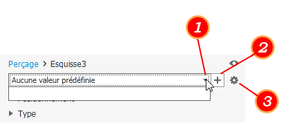

Aucune valeur prédéfinie
Si la valeur prédéfinie indique Aucune valeur prédéfinie, cela signifie que la fonction est héritée ou qu'elle a été créée avec les valeurs Dernière utilisation. S'il s'agit d'une fonction héritée, que vous avez modifié une valeur et que la valeur courante est différente des valeurs Dernière utilisation courantes, la valeur prédéfinie reçoit le nom Personnalisé(e).

Un astérisque (*) affiché en regard du nom d'une valeur prédéfinie (*Valeur prédéfinie 1, par exemple) indique qu'une valeur de définition de la fonction a été modifiée par rapport à la version enregistrée. Pour enregistrer la valeur prédéfinie affichée, servez-vous de la liste déroulante des paramètres
si vous souhaitez remplacer la valeur prédéfinie antérieure ou cliquez sur
si vous préférez l'enregistrer en tant que nouvelle valeur prédéfinie.

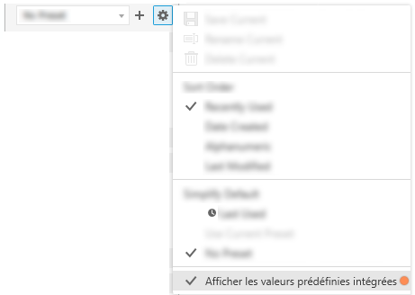

Comme les valeurs prédéfinies et les styles sont définis séparément, il peut arriver qu'ils deviennent incompatibles. Dans ce cas, la valeur prédéfinie n'est pas accessible. Elle reste visible dans la liste, mais elle est désactivée et grisée. Pour combiner la valeur prédéfinie et le style avec lequel elle est incompatible, vous devez modifier la propriété ou la valeur qui est incompatible.
onglet Unités. Les valeurs prédéfinies sont stockées dans un format double (métrique et anglo-saxon) et sont en lecture seule. Des règles spécifiques s’appliquent aux valeurs prédéfinies intégrées lorsque vous les définissez en tant que valeurs par défaut.

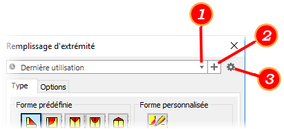

Cliquez sur
Créer une valeur prédéfinie, puis entrez le nom que vous souhaitez attribuer à la valeur prédéfinie ou appuyez sur la touche Entrée pour accepter le nom par défaut.
La valeur prédéfinie Dernière utilisation inclut les paramètres utilisés pour la fonction placée de ce type qui a été utilisée en dernier. La valeur prédéfinie Dernier utilisé s'affiche si aucune valeur prédéfinie n'a été enregistrée pour une nouvelle fonction créée. Vous pouvez utiliser la valeur prédéfinie Dernière utilisation en l'état ou modifier sont contenu. À tout moment, vous pouvez enregistrer la valeur prédéfinie modifiée en tant que nouvelle valeur prédéfinie. Pour ce faire, cliquez sur
Créer une valeur prédéfinie, puis acceptez le nom par défaut ou indiquez-en un autre. Les paramètres associés à la valeur Dernière utilisation sont conservés d'une session à l'autre.

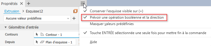

Les choix de sortie booléenne sont stockés dans les valeurs prédéfinies pour l’extrusion, la révolution, le balayage et l’hélicoïde. Pour les opérations d’extrusion et de révolution, lorsque le paramètre avancé Prévoir une opération booléenne et la direction est sélectionné, le choix booléen est suggéré en fonction du contour et des solides du modèle. Ce paramètre remplace le choix de sortie booléenne prédéfini.
