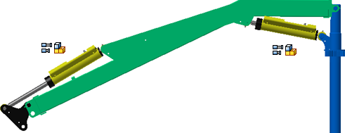

Pour activer l'état Flexible d'un sous-ensemble, dans le navigateur, cliquez sur chaque occurrence du composant avec le bouton droit de la souris et choisissez Flexible. L'icône du navigateur du composant change pour indiquer que Flexible est activé.
Dans l'image suivante, le cylindre est capable de prendre deux positions différentes après l'activation de l'option Flexible dans le navigateur.
