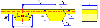

Courroie avec dents trapézoïdales
Dents à double-face symétriques |
Dents à double-face décalées |
La longueur de pas de la courroie peut être déterminée ainsi :
L = z p b

Signification des variables utilisées :
z |
Nombre de dents de la poulie considérée / Nombre de dents de la courroie [-] |
p b |
Pas circulaire [m] |
a |
Décalage de ligne de pas [m] |
