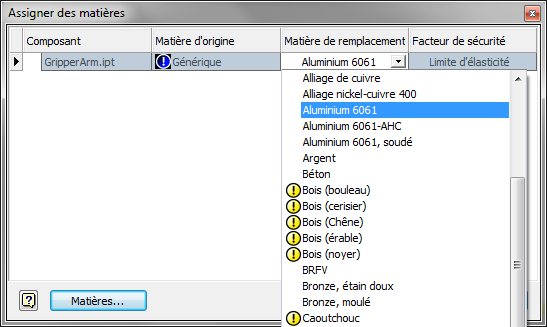

Avec le générateur de formes, les propriétés des matières doivent être affectées afin de définir les caractéristiques structurelles de votre pièce.
Plus important encore, l'affectation de matières aura une incidence sur la densité utilisée pour les calculs de masse. Les propriétés structurelles sont prises en compte par le générateur de formes, mais, étant donné que le pourcentage de réduction de la masse constitue l'objectif défini par l'utilisateur, les propriétés structurelles risquent d'avoir un effet minime sur la forme générée.
Matière, cliquez sur Affecter
