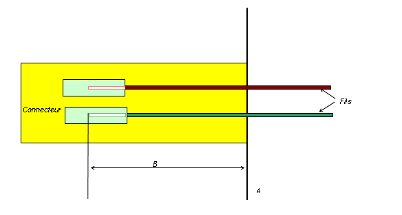

Exemple 1 :
Dans cet exemple, le connecteur est doté d'une propriété de longueur incorporée qui est appliquée à toutes les occurrences de fils qui y sont reliées.
A : le plan sur lequel toutes les broches du connecteur sont modélisées.
B : la distance entre le plan A et le point où se termine le fil inséré. Il s'agit de la valeur de la longueur incorporée du composant électrique.
Longueur ajustée = Longueur originale du fil + B.

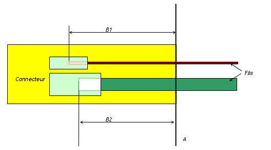

Exemple 2 :
Cet exemple illustre un connecteur complexe qui prend en charge des fils de grande taille et de petite taille. Etant donné que la cavité de la broche du fil de grande taille est incorporée dans le connecteur selon un volume différent de celui de la plus petite cavité de fil, une propriété de longueur incorporée est placée sur ce connecteur. La valeur de la propriété est égale à la longueur incorporée la plus courante pour la majorité des cavités de broche.
B : la distance entre le plan A et le point où se termine le fil inséré. Pour un connecteur comportant des tailles de cavité différentes, B peut être différent pour chaque fil inséré selon la profondeur de la cavité. Dans cet exemple, B peut être égal à B1 ou B2.
B1 : la distance entre le plan A et le point où se termine le fil inséré pour la cavité de broche B1.
B2 : la distance entre le plan A et le point où se termine le fil inséré pour la cavité de broche B2.
Longueur ajustée du fil le plus court = Longueur d'origine du fil + B1
Longueur ajustée du fil le plus long = Longueur d'origine du fil + B2
