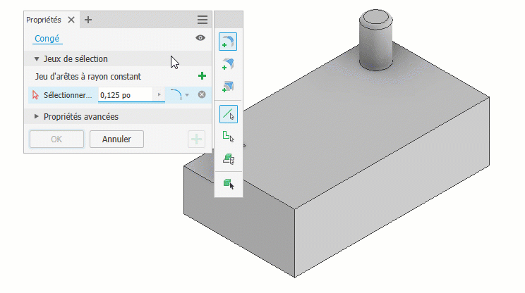

Les congés sont des fonctions placées qui arrondissent ou coiffent les angles internes ou externes ou les fonctions d'une pièce.
Vous pouvez créer des congés d'arêtes, basés sur les arêtes sélectionnées, des congés entre deux faces adjacentes ou des jeux de faces, ou encore des congés complets, qui correspondent à des congés à rayon variable tangents à trois faces ou jeux de faces adjacentes.
