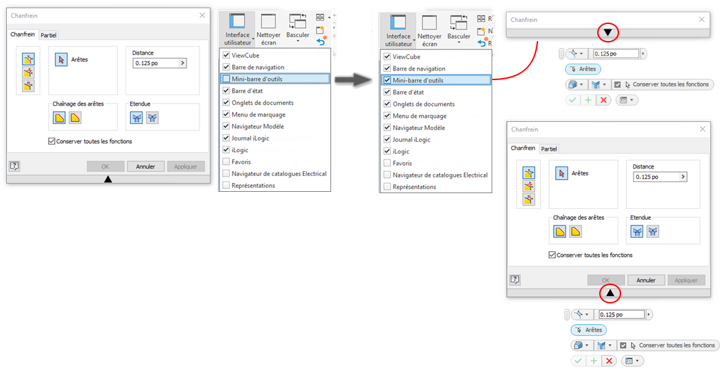

Une mini-barre d’outils peut figurer à côté de certaines boîtes de dialogue Inventor.
Les options disponibles dans ces mini-barres d'outils sont les mêmes que celles des boîtes de dialogue. Vous pouvez choisir d’afficher ou de masquer la mini-barre d’outils lorsque vous accédez à l’une des commandes suivantes : Coque, Dépouille de face, Chanfrein et Liaison. Par défaut, les mini-barres d'outils ne sont pas affichées.
Pour afficher ou masquer les mini-barres d'outils
groupe de fonctions Interface utilisateur
Mini-barre d'outils.
Si cette option est sélectionnée, la boîte de dialogue et la mini-barre d'outils s'affichent lorsque vous accédez à l'une des commandes ci-dessus, comme illustré dans la figure suivante :
Pour augmenter la surface allouée à l'espace graphique, désactivez l'affichage des mini-barres d'outils.
