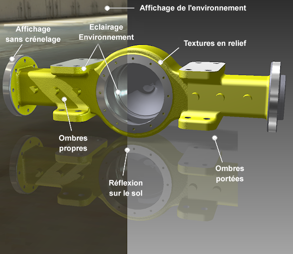

Inventor propose des effets de visualisation simples et faciles à utiliser qui permettent d'obtenir des modèles réalistes dans la fenêtre.
Les effets disponibles varient selon le matériel graphique, le système d'exploitation et les paramètres de matériel graphique Inventor définis dans
Options d'application onglet Matériel.
L'image ci-après présente les effets visuels qui peuvent être obtenus dans le système graphique d'Inventor, tandis que le tableau ci-dessous répertorie les paramètres spécifiques utilisés.
