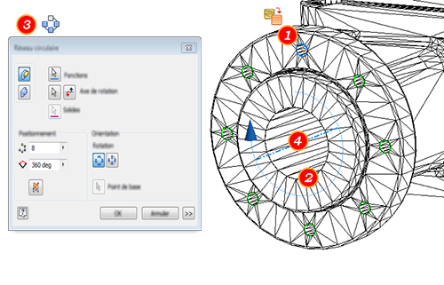

Scénario : je possède un ensemble dont la résolution de la géométrie de maillage de référence est faible. Dans le dessin d'ensemble, je dois ajuster la taille du centre du perçage d'une géométrie de maillage de référence par rapport à une fonction dans un composant solide que j'ai conçu.
Le maillage par approximation est trop faible pour pouvoir annoter le maillage basse résolution avec un trait d'axe du perçage. Comment résoudre ce problème de dessin ?
