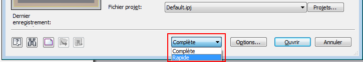

Généralement, un ensemble s'ouvre intégralement (Chargement complet), c'est-à-dire que toutes les données de composant sont chargées dans la mémoire. Pour les ensembles de grande taille, Inventor fournit un mode rapide (Charger le mode rapide) qui permet d'ouvrir le modèle plus rapidement en ne chargeant dans la mémoire que les graphiques du composant compris dans le cache.
L'option Mode rapide doit être activée. Le cas échéant, deux options d'ouvertures s'offrent à vous : Chargement complet permet de charger toutes les données de composant et active toutes les commandes. Pour les ensembles de grande taille, cette opération peut avoir une incidence sur les performances et les délais d'exécution. Charger le mode rapide permet de charger uniquement les graphiques contenus dans le cache et exclut certaines commandes.
Charger le mode rapide permet d'ouvrir 3 à 5 fois plus rapidement les ensembles de grande taille. Le mode rapide entraîne l'enregistrement des données d'affichage améliorées (graphiques mis en cache) dans un fichier ensemble (.iam). Ces données supplémentaires, appelées données rapides, permettent à Inventor d'ouvrir plus rapidement l'ensemble.
Les composants sont chargés dans la mémoire au fur et à mesure qu'ils sont utilisés pour réaliser des tâches. Comme ils ne sont pas déchargés de la mémoire, les bonnes performances fournies par le mode rapide diminuent progressivement au fur et à mesure que des composants sont chargés. Pour retrouver les avantages du mode rapide, vous devez enregistrer l'ensemble et le rouvrir en mode rapide.

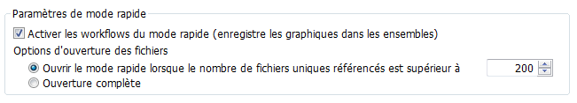

Pour tirer le meilleur parti du mode rapide en termes de performances lors de la création de nouveaux ensembles, activez-le avant d'insérer des sous-ensembles contenant des données enregistrées dans ce mode.
le groupe de fonctions Options
Options d'application
Lorsque vous activez le mode rapide et que vous enregistrez un ensemble, la valeur de seuil est utilisée pour lancer Charger le mode rapide lors de l'ouverture d'un ensemble qui dépasse la valeur de fichiers uniques. Lors de l'ouverture d'un ensemble, vous pouvez remplacer le comportement d'ouverture de fichier par défaut en utilisant l'une des méthodes suivantes :
