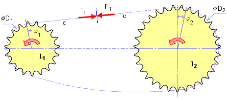

Vibration axiale ou à ressort
Lors d'une vibration axiale, la chaîne se comporte comme un ressort relié à deux rotors. Ce type de vibration ne se remarque pas facilement, mais au stade de résonance, le bruit émis est plus important. L'impulsion due à une charge cyclique importante peut être suffisante pour provoquer une vibration dangereuse en résonance.

où :
n cAca |
Vitesse critique du pignon d'entraînement liée à l'effet polygonal [tr/min] |
n cAcr |
Vitesse critique du pignon menant liée au dépassement circonférentiel [tr/min] |
n cAip |
Vitesse critique du pignon menant liée à l'inexactitude des pas des maillons de la chaîne [tr/min] |
z 1 |
Nombre de dents du pignon menant [-] |
c |
Raideur de la chaîne [N/m] |
D 1 |
Diamètre primitif du pignon d'entrée [-] |
D 2 |
Diamètre primitif du pignon de sortie [-] |
I 1 |
Moment d'inertie en rotation relative au pignon d'entrée [kg m 2 ] |
I 2 |
