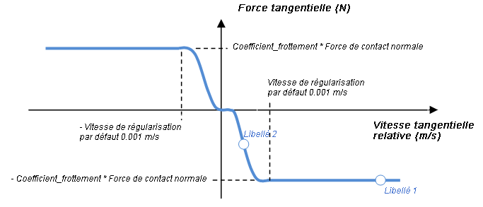

Vitesse de régularisation
Pour les contacts 2D, une loi de frottement de Coulomb non linéaire est utilisée. Dans les liaisons et contacts 3D, pour une question de simplicité et pour éviter des conditions hyperstatiques, une loi de Coulomb régularisée est utilisée, qui peut être illustrée de la manière suivante :
La régularisation est obtenue par le paramètre de régularisation de la vitesse.
A l'aide de ce modèle, en cas de contact collant (ou de contact roulant), lorsque la vitesse tangentielle relative est égale à zéro, la force tangentielle est nulle.
En cas de frottement de la liaison dans un degré de liberté de rotation, la force tangentielle est remplacée par un couple de torsion (unité : Nm) et la vitesse relative tangentielle est une vitesse de rotation (unité : rad/s). Les deux sont calculées en multipliant la force tangentielle et en divisant la vitesse de translation par le rayon de liaison.
Exemple 1 :
Une articulation cylindrique avec un rayon de 10 mm est pilotée avec une vitesse constante "w" égale à 10 rad/s. Nous appliquons une force (Fn) égale à 20 N à l'articulation, perpendiculaire à son axe de rotation, avec un coefficient de frottement (mu) de 0.1.
Dans ce cas, le couple de torsion (Uf) qui s'applique à l'articulation peut être calculé de la manière suivante :
? = r * w = 0.01 * 10 = 0.1 m/s
? > vitesse de régularisation = 0.001 m/s => Uf = -mu * r * Fn = -0.1 * 0.01 * 20 = -0.02 Nm
Reportez-vous à "tag 1" dans le graphique de Coulomb régularisé.
Exemple 2 :
En prenant le même exemple, mais avec une vitesse (w) de 0.05 rad/s, le couple de frottement (Uf) est alors fourni par :
? = r * w = 0.01 * 0.05 = 0.0005 m/sm
? > vitesse de régularisation = 0.001 m/s => Uf ≈ -mu * r * Fn/2 = -0.1 * 0.01 * 20/2 = -0.01 Nm
Reportez-vous à "tag 2" dans le graphique de Coulomb régularisé.
Il est possible de modifier la vitesse de régularisation dans les cas suivants :
- La simulation est lente et de petites oscillations se produisent sur une liaison avec frottement ou dans une liaison de contact 3D. Le frottement dans la liaison ou le contact 3D crée une importante raideur dans le modèle, de sorte que la résolution réduit le pas temporel, afin de maintenir une précision fiable. Vous devez réduire la raideur => augmentation du paramètre de vitesse de régularisation par un facteur de 5 (5e-3 m/s). Si le modèle est toujours lent, vous pouvez continuer à augmenter le paramètre en utilisant des valeurs relatives au modèle (inférieures aux vitesses du modèle).
- N'augmentez pas trop la vitesse de régularisation, sous peine de fonctionner uniquement entre ces valeurs. La force de frottement n'atteint jamais sa valeur maximale, ce qui a pour résultat de limiter artificiellement l'effet de frottement.
Validation numérique
