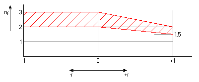

Le graphique suivant montre l'effet de la course de charge sur la sécurité de l'assemblage vissé. L'intervalle des valeurs minimales recommandées du facteur de sécurité, qui dépend de la valeur du facteur d'asymétrie du cycle r = σ s σ
