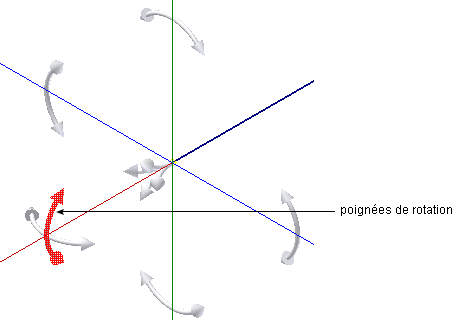

Si vous activez le style Tube coudé, les poignées de rotation sont visibles dans l'affichage du routage orthogonal 3D. Lorsque ces poignées se matérialisent à l'écran, vous pouvez définir un pliage selon l'angle de votre choix.
Pour utiliser les poignées de rotation, cliquez sur la flèche orientée selon l'angle approprié, puis faites glisser le curseur dans la position requise. Les accrochages respectent un incrément régulier, en fonction de la valeur définie pour l'option de résolution d'accrochage 3D. Cette valeur est définie sous l'onglet Outils

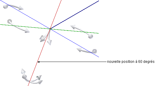

Une fois la position voulue obtenue, sélectionnez un point sur la ligne afin de créer un segment au nouvel emplacement. La trajectoire du routage est modifiée de façon à refléter la nouvelle position angulaire. Les poignées de rotation vous permettent par ailleurs de définir une série de pliages dans le but de créer un pliage complexe.
