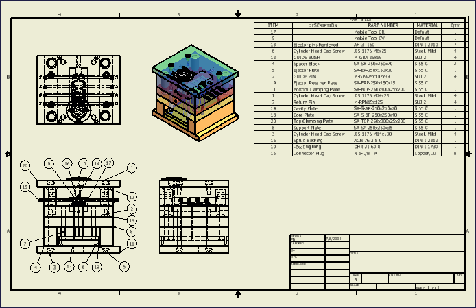

Les dessins 2D comprennent les vues de base, les cotes, les listes de pièces, les repères, les données de table de perçage, etc. La figure suivante montre un dessin 2D généré automatiquement.
Vous pouvez créer des dessins pour tous les modèles de produits. Vous pouvez préciser le groupe de dessins en fonction du document Mold Design actif. Vous pouvez configurer les paramètres de dessin, y compris le format de feuille, le style de cote, la marque de centre, etc. Vous pouvez exporter des groupes de dessins et les paramètres de dessin associés vers d'autres documents Mold Design.
Si les dessins générés automatiquement ne vous conviennent pas, vous pouvez les modifier manuellement dans l'environnement de dessin d'Inventor.
