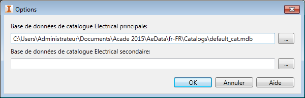

Le navigateur de catalogues Electrical est configuré par défaut sur le fichier default_cat.mdb installé avec AutoCAD Electrical. Vous souhaiterez peut-être référencer une autre base de données de catalogue issue du navigateur de catalogues Electrical, telle qu'une base de données propre à un projet donné.
  1. Si le navigateur de catalogues Electrical n'est pas ouvert, cliquez sur l'onglet Ensemble  le groupe de fonctions Composant  la liste déroulante Placer Navigateur de catalogues Electrical.
  2. cliquez sur
  3. Cliquez sur le bouton Parcourir situé à côté de la zone d'édition Base de données de catalogue Electrical principale.
  4. Recherchez et sélectionnez la base de données de catalogue Electrical à utiliser en tant que base de données de catalogue principale.
  5. Cliquez sur OK.
