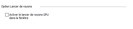

Les performances du lancer de rayons GPU dépendent fortement du processeur graphique. Les processeurs graphiques plus récents ou plus performants peuvent potentiellement être beaucoup plus rapides que les processeurs graphiques plus anciens ou moins performants. PassMark Software publie des résultats d’études sur les processeurs graphiques, qui peuvent vous aider à comparer les options disponibles.

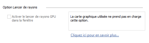

La fonction de lancer de rayons GPU requiert la prise en charge de la fonction DirectX Raytracing (DXR), disponible dans les versions récentes de Windows 10. Cette fonctionnalité est prise en charge par la plupart des processeurs graphiques commercialisés par NVIDIA à partir de 2019 et par AMD à partir de 2021. Intel prendra en charge cette fonctionnalité dans ses futurs systèmes graphiques Arc™ sur les appareils mobiles et de bureau. Au moment de la commercialisation d’Inventor 2023, le lancer de rayons GPU peut être utilisé avec les processeurs graphiques suivants :
Les futurs processeurs graphiques de tous les principaux fournisseurs devraient inclure la prise en charge de la technologie DXR, avec une augmentation progressive des performances. Les processeurs graphiques pour ordinateurs de bureau sont généralement plus performants que leurs homologues portables, même pour ceux qui portent le même nom de modèle.
Si vous utilisez Windows 10, il doit s’agir de la version de système d’exploitation 1809 (octobre 2018) ou d’une version ultérieure. Assurez-vous également que le pilote du processeur graphique est à jour.
