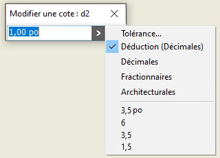

Cliquez avec le bouton droit de la souris sur la cote à modifier, puis choisissez Modifier la cote pilote dans le menu contextuel.
Entrez la nouvelle cote dans la zone d’édition.
Pour modifier les tolérances de cote, cliquez sur l’icône déroulante dans la zone d’édition, puis sélectionnez Tolérance.
