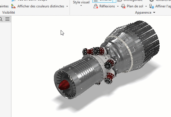

Afficher des couleurs distinctes
Utilisez l’une des options suivantes pour afficher les composants avec des couleurs distinctes.
  1. Dans l’onglet Afficher du ruban, groupe de fonctions Visibilité, cliquez sur la flèche Afficher des couleurs distinctes pour afficher la liste des options. Cliquez sur le bouton pour activer ou désactiver le mode de vue à l’aide de la dernière option sélectionnée.
  2. Sélectionnez l’une des options suivantes dans la liste :
    • pour chaque assemblage unique de niveau supérieur afin d’afficher les composants de niveau supérieur dans des couleurs différentes.
    • pour chaque assemblage de niveau supérieur afin d’afficher chaque composant de niveau supérieur dans une couleur distincte.
    • pour chaque pièce unique afin d’afficher une couleur différente pour chaque pièce unique utilisée dans l’ensemble.
    • pour chaque pièce afin d’afficher une couleur différente pour chaque pièce dans l’ensemble.
  3. Pour revenir à l’affichage normal, cliquez de nouveau sur le bouton Afficher des couleurs distinctes et non sur la flèche de la liste déroulante.
  4. Remarque : L’option Afficher des couleurs distinctes est un état de vue. Par exemple, si vous effectuez une modification depuis l’ensemble, lorsque vous basculez vers le lancer de rayons ou un environnement de complément, l’état reprend son apparence normale.
