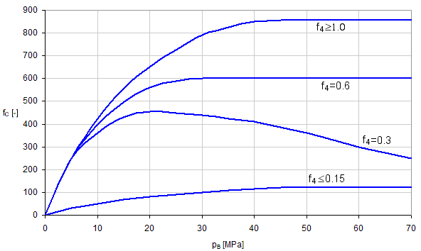

Facteur d'usure f C
Le facteur d'usure prend en compte la qualité de la lubrification et l'ampleur de son impact sur le taux d'usure de la chaîne. L'ampleur du facteur d'usure est déterminée à partir du tableau suivant, en fonction du facteur de lubrification f 4 et de la contrainte dans le palier p B .

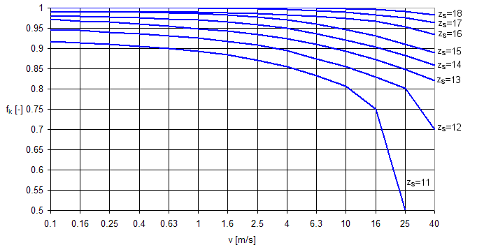

Facteur de vitesse de la chaîne f k
Le facteur de vitesse de chaîne prend en compte la vitesse de la chaîne v [m/s] pour un nombre de dents spécifique du plus petit pignon z s [-]. Si le plus petit pignon de l'entraînement compte 19 dents au moins, le facteur de vitesse équivaut toujours à un. S'il est inférieur à ce nombre, le facteur de vitesse est déterminé grâce au tableau suivant.

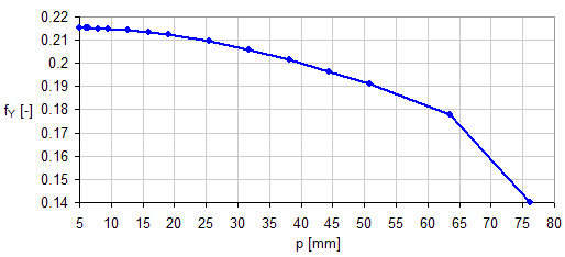

Facteur de taille de chaîne spécifique f Y
Le facteur prend en compte la taille de la chaîne par rapport à des surcharges maximales. La taille de ce facteur est définie par le tableau suivant.
