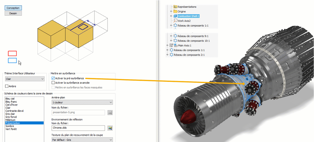

Affiche l’effet le choix de couleurs pour l’environnement de conception ou de dessin. Cliquez sur Conception ou sur Dessin pour visualiser l’effet des couleurs sélectionnées dans la zone d’aperçu.
Thème Interface Utilisateur
Gère la couleur des icônes d’application, du cadre de fenêtre, de l’arrière-plan (par défaut), des panneaux de propriétés et des boîtes de dialogue. Sélectionnez un thème d’interface utilisateur dans la liste des thèmes disponibles.
Foncé
Choisissez le thème Sombre pour faire apparaître des icônes sur un arrière-plan gris foncé.
Clair
Choisissez le thème Clair pour faire apparaître des icônes sur un arrière-plan blanc.
Ambre (disponible uniquement avec le thème Clair)
Sélectionnez cette option pour utiliser les couleurs d'icônes héritées. Vous devez redémarrer Inventor pour mettre à jour les icônes du navigateur.
Remarque : Les icônes Ambre ne sont pas disponibles dans le thème foncé (version préliminaire).
Mettre en surbrillance
Permet de définir le comportement de la sélection des objets.
Activer la pré-surbrillance
Les objets sont mis en surbrillance lorsque le curseur les survole, ce qui vous permet de savoir ce que vous sélectionnez. Activé par défaut. Dans les environnements d'ensemble et de construction soudée, lorsque cette option est désactivée, la mise en surbrillance préalable ne fonctionne pas en mode de priorité de sélection de pièce ou de composant.
Ce paramètre n'a aucune incidence sur la commande Sélectionner autre, laquelle affiche toujours la surbrillance préalable.
Cette option est également disponible dans le menu déroulant Sélectionner de la barre d'outils d'accès rapide.
Activer la surbrillance avancée
Permet d'afficher les composants d'un ensemble en pré-surbrillance ou en surbrillance à travers les autres composants. La surbrillance s’affiche lorsqu’un composant ou une contrainte est sélectionné(e) ou mis(e) en surbrillance.
Mettre en surbrillance les faces masquées
Améliore la mise en surbrillance de la sélection pour inclure les faces masquées et dessine la sélection avec une fine ligne de contraste, ce qui facilite la visualisation des sélections.
