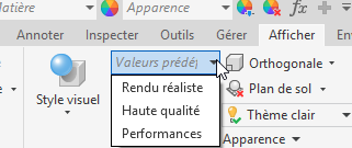

Trois valeurs visuelles prédéfinies permettent de modifier rapidement l’affichage de la vue des modèles.
groupe de fonctions Apparence :
Valeurs prédéfinies fixes

Voici les valeurs utilisées par chaque valeur prédéfinie :
La valeur prédéfinie Rendu réaliste est particulièrement adaptée au rendu de scènes et à l’affichage de qualité supérieure.
La valeur prédéfinie Haute qualité offre une expérience visuelle de bonne qualité pour les tâches de modélisation.
