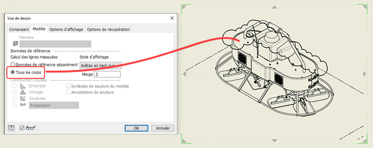

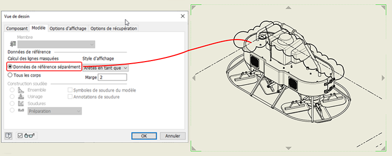

L’option
Calcul des lignes cachées indique si les données de référence sont calculées avec les données du modèle pour l’affichage des lignes cachées.
- Avec l’option Données de référence séparément, les données de référence ne sont pas calculées pour l’affichage des lignes cachées et sont visibles à travers les données du modèle (voir à l’intérieur du nuage de révision).
- Avec l’option Tous les corps, les données de référence et de modèle sont calculées pour l’affichage des lignes cachées et les données de référence sont masquées par les données de modèle (voir à l’intérieur du nuage de révision).
L’option Style d’affichage définit le style de création des vues ombrées des pièces référencées. Cliquez sur la flèche pour sélectionner une méthode.
Marge : définit la zone d’extension à l’extérieur de la limite normale de la vue. Permet de contrôler la partie de la géométrie de référence à afficher dans la vue.
Conseil : Les pièces dont la structure de nomenclature est définie comme référence ne sont pas incluses dans la formule pour la création de la taille par défaut de la zone de délimitation de la vue. Par conséquent, les pièces de référence peuvent être délimitées dans les vues de dessin. Pour agrandir la zone de délimitation de la vue, augmentez la valeur de l'option Marge.
