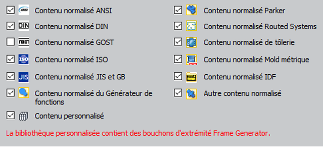

- Sur la page d’accueil du programme d’installation d’Inventor, cliquez sur Bibliothèques de contenu Autodesk Inventor.
- Cliquez sur la flèche vers le bas
et sélectionnez les bibliothèques auxquelles vous souhaitez accéder.
- Cliquez sur la flèche vers le haut
pour fermer et revenir à la liste des produits.
Remarque :
Installe les bibliothèques du Centre de contenu sélectionnées dans la section Bibliothèques du Centre de contenu d'Autodesk Inventor directement sur votre ordinateur local en tant que fichier du Centre de contenu local.
Offre les options permettant d'installer les bibliothèques de contenu d'Inventor en tant que centre de contenu local ou bibliothèques du centre de contenu pouvant être partagé(es) sur un serveur du coffre-fort.

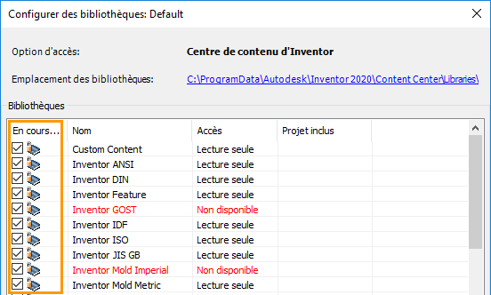

Utilisation des bibliothèques du Centre de contenu dans le projet actif
- Dans la boîte de dialogue Projets, cliquez sur le bouton Configurer les bibliothèques du Centre de contenu sur la droite.
- Dans la boîte de dialogue Configurer les bibliothèques : Nom du projet, vérifiez que la bibliothèque de contenu personnalisé est sélectionnée.
- Cliquez sur OK.
Remarque : Si vous partagez du contenu local dans un réseau qui n’est pas protégé par un coffre-fort, les autorisations doivent être gérées manuellement sur le réseau. Le centre de contenu local ne peut pas être installé sur un serveur Vault Server ni partagé sur un réseau. Si vous travaillez dans un environnement partagé, il est recommandé de sélectionner Vault Server, puis les bibliothèques du Centre de contenu à partir du support d’Autodesk Vault (Server).
