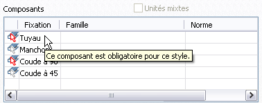

La table des composants répertorie un ensemble de composants de base pour le style en cours d'affichage ou de création. Les symboles indiquent si le composant est facultatif ou obligatoire et tout éventuel problème lié à ce composant. Lorsque vous placez le curseur sur le symbole, une description s'affiche.
Cliquez sur une ligne de la table avec le bouton droit de la souris pour effacer les composants existants, masquer ou afficher des raccords ou encore rechercher des composants. Lorsque vous recherchez des composants, la boîte de dialogue Navigateur de bibliothèque s'affiche. Les pièces disponibles pour la sélection sont répertoriées dans la boîte de dialogue Navigateur de bibliothèque. Ces pièces peuvent être filtrées depuis le Centre de contenu à partir du noeud sélectionné dans le navigateur de styles et des critères de style définis sous l'onglet Général.
