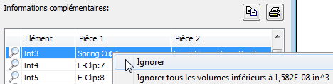

Conseil : En cliquant deux fois sur une interférence, vous pouvez vous focaliser graphiquement sur une seule zone d'interférence en effectuant un zoom sur une collision particulière.
- Si une interférence est détectée, la boîte de dialogue Interférence affiche les éléments suivants :
