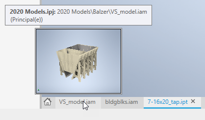

Lorsque vous positionnez le curseur sur un nom de fichier dans la partie inférieure de la fenêtre graphique d'Inventor, une info-bulle s'ouvre et affiche une image miniature et les informations du document, comme illustré ci-dessous :

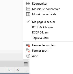

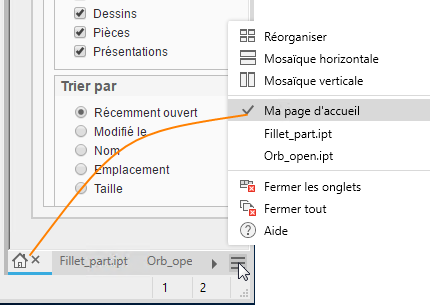

Vous pouvez créer des présentations de fenêtres à l'aide du menu Documents situé à l'extrémité droite de la barre d'onglets de la fenêtre.
Réorganiser : réorganise tous les documents dans une grille dans la fenêtre courante. Les groupes d’onglets sont répartis dans des documents individuels. L’onglet Début et tous les documents réduits sont ignorés.
Si les fenêtres sont disposées en mosaïque, le redimensionnement a une incidence sur toutes les fenêtres.
Pour redimensionner des fenêtres en mosaïque adjacentes, faites glisser le cadre entre les deux fenêtres de document. Les deux fenêtres sont redimensionnées simultanément.
