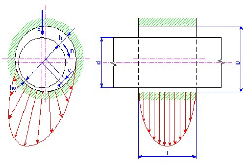

Les roulements lubrifiés hydrodynamiquement représentent le type de paliers lisses le plus important, car leur lubrification entièrement liquide garantit un entretien fiable et une faible usure à long terme. Une couche de lubrification est créée pour ces roulements par un mouvement relatif de leurs surfaces de glissement. Ce mouvement crée l'écoulement du lubrifiant, en raison de son adhésion, dans la fente de lubrification. La couche de support prend naissance dans la fente étroite en forme de V. Dans cette couche, un champ de pression hydrodynamique est créé, dans lequel la force résultante doit être en équilibre avec la force de charge des roulements. Un champ de pression hydrodynamique est affiché dans la représentation schématique d'un roulement présentée ci-dessous.
Signification des variables utilisées :
d |
Diamètre de la portée d'arbre [mm] |
D |
Diamètre du roulement [mm] |
e |
Excentricité de la portée d'arbre dans le roulement [μm] |
F |
Force de chargement [N] |
h o |
Epaisseur minimale de la couche de lubrification hydrodynamiquement efficace au cours du fonctionnement du roulement [μm] |
L |
Largeur du roulement [mm] |
n |
Vitesse de la portée d'arbre [min -1 ] |
