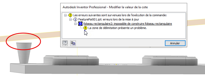

    Remarque : S’il n’existe aucune intersection entre le plan limite et la fonction, l’option de géométrie entièrement fermée est désactivée.
  • Si un plan limite est créé ou modifié de telle sorte que le plan ne croise pas la fonction mise en réseau, une condition d’erreur est générée et un message s’affiche. La géométrie doit couper le plan limite.

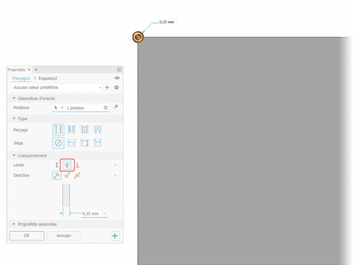

  3. Cliquez sur OK.
La fonction de perçage est un cas spécial. Les perçages avec une limite À travers tout mettent en réseau la partie du solide qui est pénétrée par la fonction initiale. Si le résultat ne correspond pas à vos attentes, définissez la limite sur Distance.
