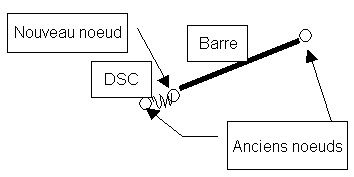

L'algorithme DSC permet de calculer une structure avec des relâchements.
Pour toute poutre pour lequel vous avez défini un type d'analyse, avec l'un des relâchements suivants :
Les opérations suivantes sont réalisées :
L'élément DSC est un élément à deux noeuds, où les forces nodales sont générées selon la formule suivante :
où k = [ki]; i=1, Ndl est le vecteur des rigidités affecté aux degrés de liberté respectifs.
La matrice de rigidité a la structure suivante :
T étant la matrice de transformation de la base locale vers la base globale, héritée de la barre, et diag(k) étant la matrice diagonale générée à partir du vecteur k.
L'utilisation des éléments DSC permet de définir les relâchements élastiques dans une poutre.
