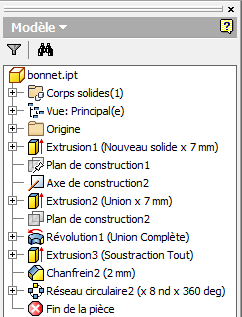

Détermine la préférence de gestion du comportement par défaut du navigateur.
Vous ne pouvez pas reprendre le marqueur de fin de pièce entre les fonctions utilisées sans effectuer de partage, comme entre une fonction d'extrusion et l'esquisse qu'elle a utilisée.
Affiche des informations détaillées sur les fonctions de pièce dans le navigateur. Des noms de fonction étendus sont disponibles dans les environnements de pièce, de tôlerie, de vue de modélisation d'ensembles et de dessin.
