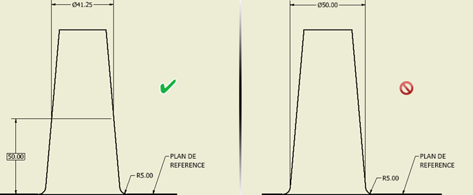

L'image suivante présente un exemple d'arbre conique avec deux schémas de cotation différents.
Le schéma de gauche présente une méthode idéale pour définir le diamètre du calibre de la fonction.
Le schéma de droite affiche le diamètre du calibre de la fonction sur le plan de référence. Toutefois, il existe un congé entre la fonction et le plan de référence. Le congé supprime l'arête au niveau de laquelle le diamètre est spécifié et, par conséquent, se trouve en dehors de l'étendue réelle de l'arbre conique. Il est déconseillé de définir la taille à cet emplacement, car le diamètre est difficile à inspecter en raison du petit congé.
Pour résoudre ce problème, modifiez le schéma de cotation paramétrique du modèle pour cette fonction.
